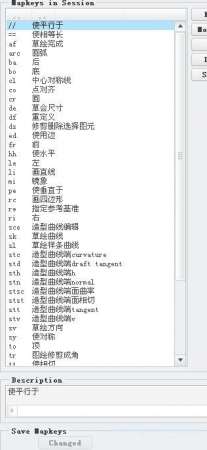

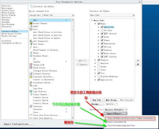

creo的新特性着实让我着迷,但不包括它的界面.哪里不仿,偏偏仿微软的OFFICE界面.正如乔布斯说的"微软从来不照顾用户的使用体验".我用CREO一段时间,对这些切常要结合使用的命令要在标签下切换来切换去实在不能忍受.尽管可以用mapkeys解决部分问题.最终研究了下,把这些常用的命令都集中到模型标签下.用起来爽多了.配合MAPKEYS。 快捷时可以切换组的,在录制时点一下切换就可可以了.我在style环境下设置了很多快捷键,例如在绘完曲线后,打入快捷键SCE(意思就是“造形”——“曲级”——“编辑”)就直接切换到曲线编辑,再打STT就是把曲线端设置成相切了 。
creo工作界面优化 图72694
creo工作界面优化 图72695
creo工作界面优化 图72696
