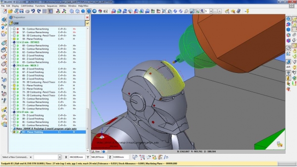

WorkNC具有一系列的精加工策略可以满足用户所有的精加工要求。
优势一览
众多的高精加工策略选择;
HSM优化高速切削加工的刀路;
螺旋下刀防止切入刀路过大;
刀路转换提高加工的光洁度;
碰撞检测;
边缘避让选项可有效的避开倒角区域;
对工件所有的加工区域进行优化。
    在进行高速加工时所有的精加工刀路,比如转角优化、垂直进刀和环岛加工等都是为了确保更高的加工质量,在所有的精加工策略中,碰撞检测的优势得到了明显的体现。
     WorkNC拥有超过20种的精加工策略,在目前的CAD/CAM市场上具有综合性的优势,不管用户需要加工的工件有多复杂,都可以在这些精加工策略中找到最适合自己的。 1.jpg

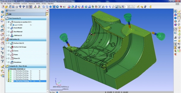

下面是一些主要的精加工策略:
等高精加工
    该加工策略是针对侧壁较为垂直或者曲面工件的一种精加工方式。等高精加工是采用平滑环绕螺旋沉降刀路的精加工方式。该策略采用斜向进刀可以在提高加工质量减少加工时间的同时避免在工件上产生划痕。
 楼主| 发表于 2016-4-25 16:46:45 | 显示全部楼层
投影精加工
     投影精加工是一类标准的精加工策略,在WorkNC中适用于面积较大的材料加工。它最适合用于工件中高度差较小的部分,可以避免相邻两条刀路间因斜面导致的加工不到位。半径切出切入可以在两段刀路间平滑过渡,保证切向延伸的边缘部分都能完全覆盖,避免留下尖点,保证加工到位。
