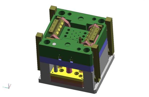

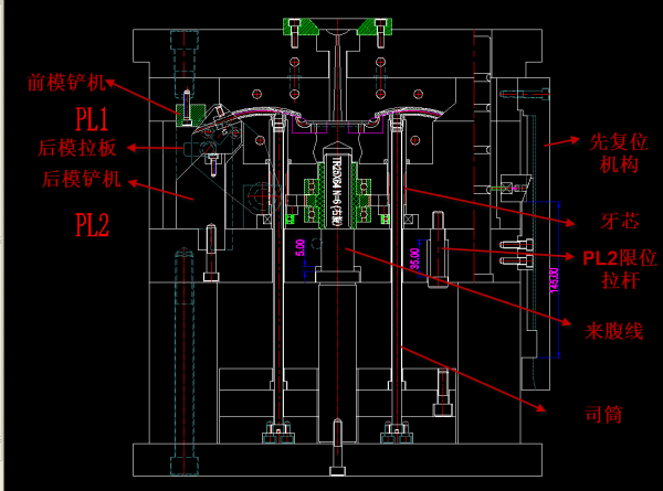

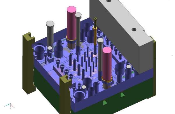

模具结构说明
1; 产品分析及注意事顶:排位1*8,牛角进胶,用来腹线结构出牙,特别注意要先抽动圆弧才可出螺纹,再司筒顶出
2; 模具结构分析:
    1 排位如图片01;

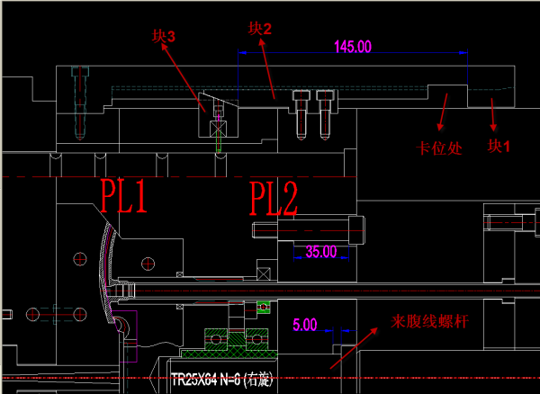

    2开模分析:一先打开PL1145MM,通过复位箭和弹弓尼龙拉胶实现!二此时复位箭块1卡住块3打开PL2,此时由于来腹线自身阻力的作用使来腹线螺杆上移5MM,此时齿轮不转,后模拉板带动圆弧芯先开一个距离,避免圆弧芯和牙芯同时开导致它们碰穿处损坏,继续开模到完成退牙和圆弧抽芯,通PL2限位拉杆模具停上开模,三此时拉杆带动顶针板同时顶出了35MM,又司筒针在顶针板3上,不会拉坏倒扣处胶位,再通过顶棍孔顶出顶针板1和2,司筒顶针顶出产品和流道达到自动生产!此时牙已退,倒扣有了伸展的空间,不会拉伤产品!参见图片02,03,04!
3; 合模时顶针板通过弹簧先回位;再复位箭块1卡住了块3先让PL2处合模让圆弧芯和牙芯回位,再PL1处合模,怎样才能保证前模铲机不会撞圆弧芯!

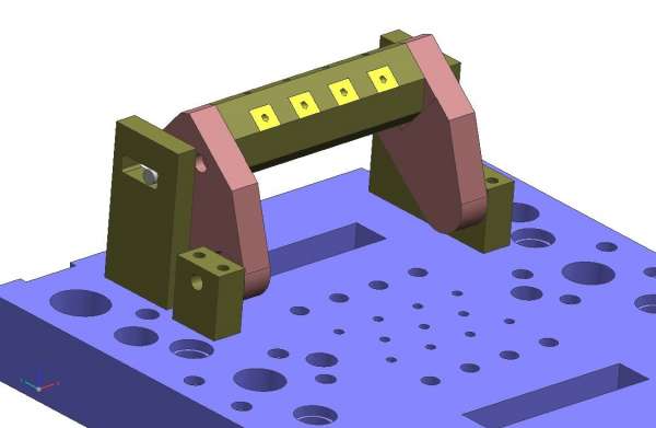

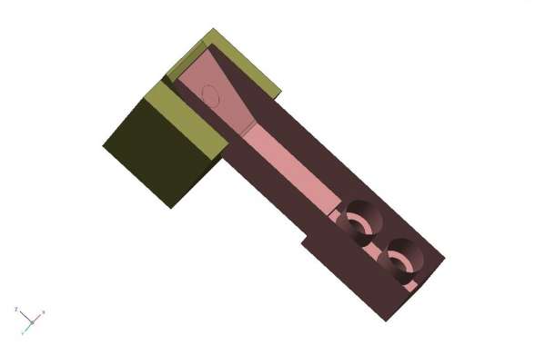

圆弧抽芯的结构和复位箭图片如图片05,06,07
