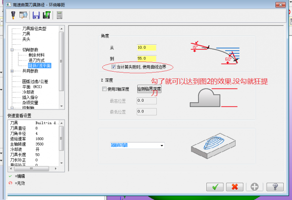

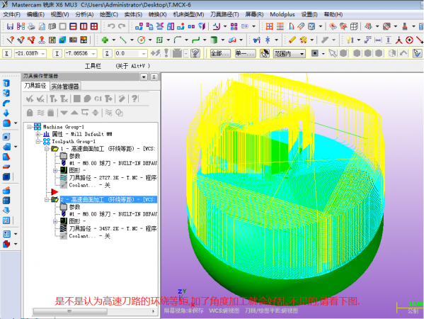

Mastercam X3-X6MU3用高速刀路环绕等距做浅平面加工超级美
