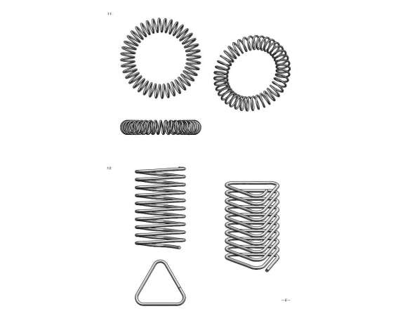

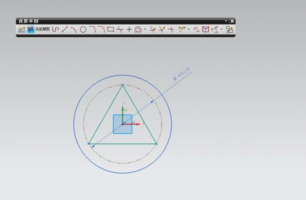

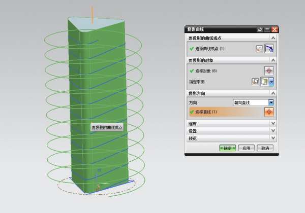

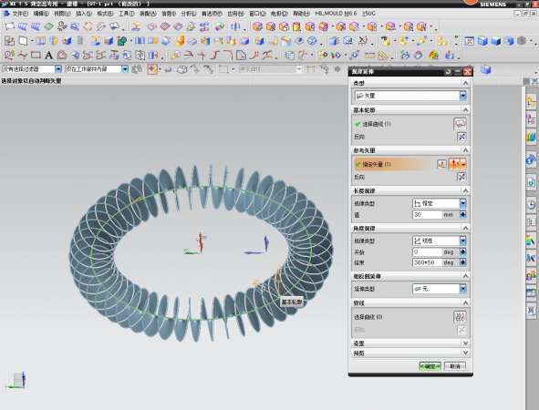

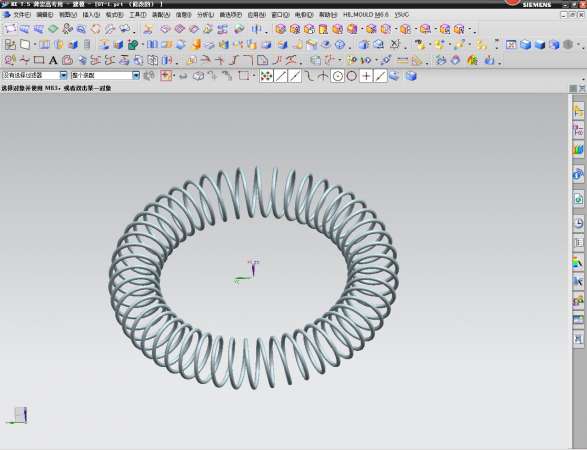

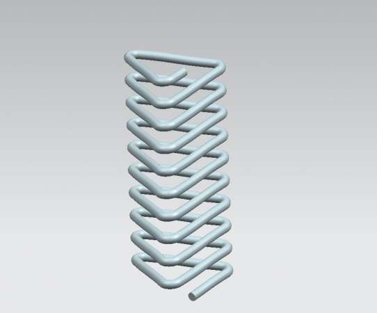

[原创教程] 天天向上,每日一题(七)UG各种弹簧的画法
发表于 2013-10-16 14:56:33 | 显示全部楼层 |阅读模式
电脑主板坏了一段时间,今天才把资料全拷出来。
