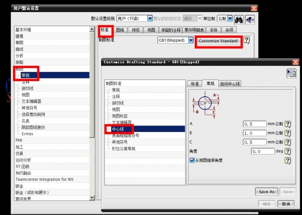

如题,在UG制图中怎样对中心线的长短进行预设置? (我用的版本是8.5的)
求各位大神帮帮忙! 知道的,告知一下!

打开UG8.5--文件--实用工具---用户默认设置---制图---在制图标准右    按customize standard   ----中心线   修改后保存成新的制图标准并重启ug    打开ug在制图---工具--制图标准 加载新的制图标准  (用英文的)
