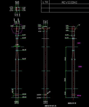

[注塑模具] 细空间扣位做法,看看这个有什么方法可以让其脱扣?

发表于 2013-9-2 09:01:29 | 显示全部楼层
是什么材料,如果是软胶,优先考虑强脱,否则,可以考虑后模内行位,如果空间不够,可考虑用弹簧钢顶出
发表于 2013-9-2 09:11:34 | 显示全部楼层
优胜史勇 发表于 2013-9-2 09:01
是什么材料,如果是软胶,优先考虑强脱,否则,可以考虑后模内行位,如果空间不够,可考虑用弹簧钢顶出 ...
史老师,您所说的弹簧钢是什么东西,弹簧钢顶出是什么原理呢?不明白,盼回复,谢谢!

里面靠肉厚的地方好像有  一圈 突起的筋  可能不能直接顶呢, 可以中间整块大直顶 下面在走 斜顶  可二次顶出 也可以 考虑 手拿
