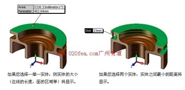

Solidworks测量工具的操作步骤 图67318 Solidworks测量工具的操作步骤 图67316
Solidworks测量工具的操作步骤
1、测量大小和距离
欲使用测量工具:
单击测量 (工具工具栏),或单击工具、测量。
当测量对话框在适当位置时,您可以在不同文档之间切换而不必关闭对话框。如果您激活一个已选择项目的文件,测量信息会自动更新。
如下所述设定选项。
选择要测量的项目:
标注出现在图形区域中。当您改变所选项目时,测量值会动态地进行更新。
单击  扩展对话框以显示数值。
