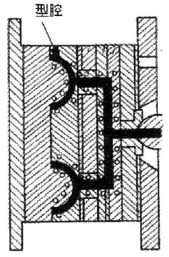

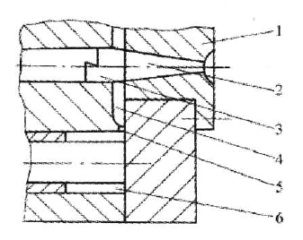

型腔有两层含义。一是指合模时,用来填充塑料、成形塑件的空间(即模具型腔),如图1所示;二是指凹模中成形塑件的内腔(即凹模型腔),如图2中6所示部分。可以根据模具设计和制作的需要,创建单一型腔或多型腔模具布局形式。
图1
图2
