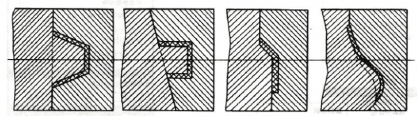

分型面应尽量选取平面的,但为了适应塑件成型的需要和便于塑件脱模,也可以采用曲面、台阶面等分型面,其分型面虽然加工较困难,型腔加工却比较容易。如图2所示。

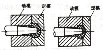

(1)分型面选取应满足动定模分离后塑件尽可能留在动模内,因为顶出机构一般在动模部分,否则会增加脱模的困难,使模具结构复杂,如图3所示。

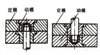

(2)当塑件是垫圈类,壁较厚而内芯较小时,塑件在成型收缩后,型芯包紧力较小,若型芯设于定模部分,很可能由于型腔加工后表面粗糙度不好,造成工件留在定模上。因此型腔设在动模内,只要采用顶管结构,就可以完成脱模工作,如图4所示。

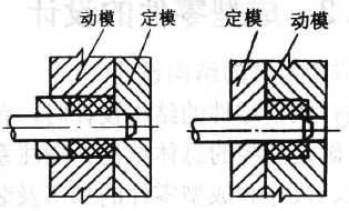

(3)塑件外形件简单,但内形有较多的孔或复杂的孔时,塑件成型收缩后必留在型芯上,这时型腔可设在定模内,只要采用顶板,就可以完成脱模,模具结构简单,如图5所示。

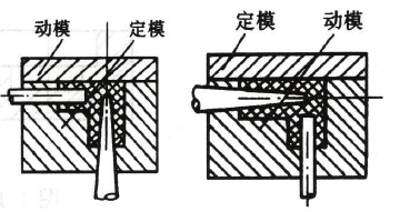

(4)当塑件有较多组抽芯时,应尽可能避免长端侧向抽芯,如图6所示。
图6 模具分型面选取
(5)当塑件有侧抽芯时,应尽可能放在动模部分,避免定模抽芯,如图7所示。
图7 模具分型面选取

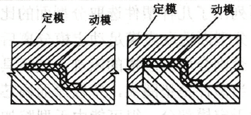

(6)头部带有圆弧之类塑件,如果在圆弧部分分型,往往造成圆弧部分与圆柱部分错开,影响表面外观质量,所以一般选在头部的下端分型,如图8所示。
