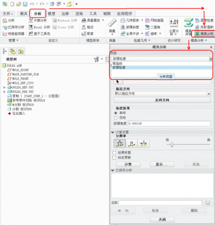

拔模检测是为了确定模型内部的零件能否顺利从型腔中脱模,拔模检测必须要指定一个拔模角度和开模方向。为了确定所选零件的曲面是否要进行拔模斜度的设置,系统会检测垂直于零件曲面的平面与开模方向之间的角度。
使用拔模检测可以确定模型内的零件是否适合拔模,以使模具或铸造零件能够顺利地抽取,而产品不会变形。拔模检测是以用户定义的拔模角和拉出方向为检查依据。
另外,为了确定所选零件的曲面是否应该利用拔模来修改,系统也会自动检查垂直于零件曲面的平面和拉伸方向间的角度。
如果拔模检查以一侧为准,那么被完全拔模的曲面就会以洋红色显示。如果拔模检查以两侧为准,那么一侧就会显示洋红色,另一侧就会显示蓝色,系统也以一个颜色范围显示零件表面的实际拔模斜度与指定值之间的差异。
拔模检测涉及到的命令按钮及其功能介绍如下:
进入模具模块设计工作环境后,选取中选项卡“分析”->“模具分析”命令,弹出如图1所示的“模具分析”对话框,在“类型”下拉列表中选取“拔模检测”。
图1
(1)曲面:定义要进行拔模检测的曲面,其类型说明如下:
1)零件:选取一个零件作为要检测的曲面。
2)曲面:选取一个曲面作为要检测的曲面。
3)面组:选取一个面组作为要检测的曲面。
4)所有曲面:选取一个零件或组件作为要检测的曲面。
(2)拖拉方向:定义模具的开模方向,其类型说明如下:
1)平面:选取一个平面作为开模方向。
2)坐标系:选取一个坐标系作为开模方向。
3)曲线、边或轴:选取曲线/边/轴作为开模方向。
4)缺省拖动方向:系统默认的开模方向。
(3)角度选项:角度设置。
1)单向:检测单方向的拔模斜度。
2)双方向:检测双方向的拔模斜度。
3)拔模角度:设定拔模角度检测值。
(4)计算设置:“计算设置”对话框说明如下:
1)质量:根据设置点的密度来定义分辨率,默认的密度值为1。可以通过拖动鼠标设置滑杆在“低”和“高”间的移动来设定密度值。
2)点数:根据设置的点的数量来定义分辨率,可以通过直接输入数值来设定点数。
3)步长:根据设置的相邻两点的距离来定义分辨率,可以通过拖动鼠标设置滑杆在“低”和“高”间的移动来设定步长。
4)结果改善:进行更多的计算,来得到更为精确的结果。
5)动态更新:当设置变化时,立即重新计算,更新结果。
