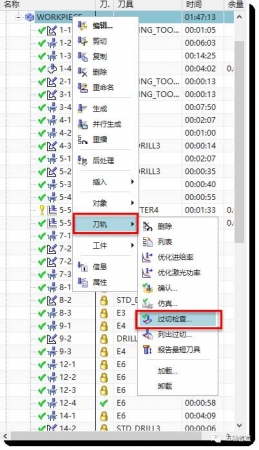

1点击需要检查的操作(或者包括操作的零件)
2点击右键,弹出菜单
3点击刀轨

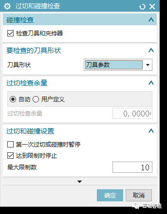

4点击过切检查
弹出“过切和碰撞检查”菜单,点击确定。

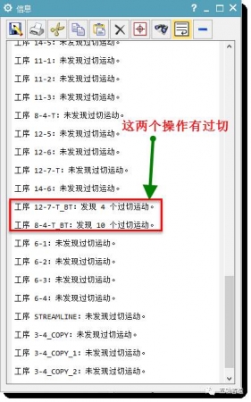

UG自动重新计算检查一遍刀路,把过切的刀路列出来!

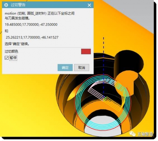

对于过切运动的操作,可以进一步检查。在“过切和碰撞检测”菜单里,勾选“第一次过切和碰撞时暂停”,然后点击确定。如图,红色部分是过切刀路,可以重点分析原因。

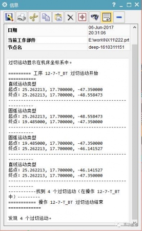

下一个菜单,就是列出过切位置
列出了过切位置的点位,但是这些点位不直观,难以分析具体位置。
有的刀路虽然提示过切,但是还是安全的,尤其是用2D线条做的刀路,只是为了简化做刀路。
