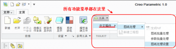

由于Proe中新建和打开同名称工程图都比较麻烦所以我自己研究开发了一键式插件,目的是在出图方面能够节约Proe朋友的时间,很多朋友说这个功能很有用,由于这个是本人开发的第一个插件所以还有很多问题。比如说通用性不是很强等。还有受盘符限制必须安装在D盘,并且转的文件也必须放在D盘对于没有D盘的朋友就无法使用了。
creo中文插件除了继续一键式插件快速打开和新建工程图意外还增加了其他几个功能:图纸批量转换和参数批量写入。
creo中文插件所有功能菜单命令都在这里。
creo中文插件所有功能菜单命令

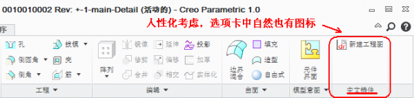

很多功能都进行了图标化,选项卡中自然也有命令。
功能进行了图标化非常人性化
获取当前模型名称建立同名工程图,当然获取名称后可以自行更改。
新建当前模型同名工程图

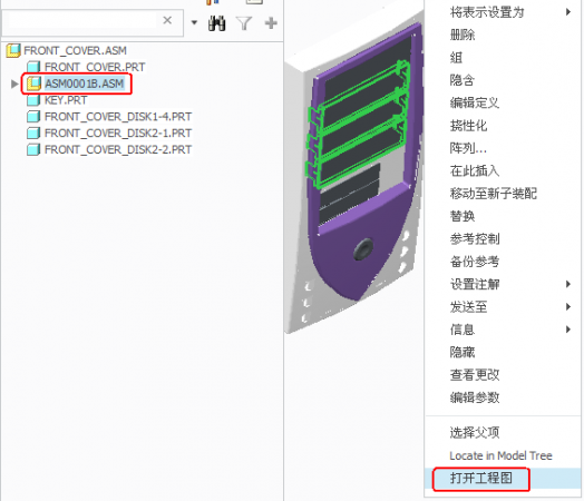

在组件模式下选择零件通过右键菜单可以快速打开同名工程图。
快速打开零件同名工程图
快速打开同名工程图也支持组件了,只是需要在模型树中选择组件,然后在绘图区点击右键才可以出现这个菜单。
快速打开组件同名工程图
