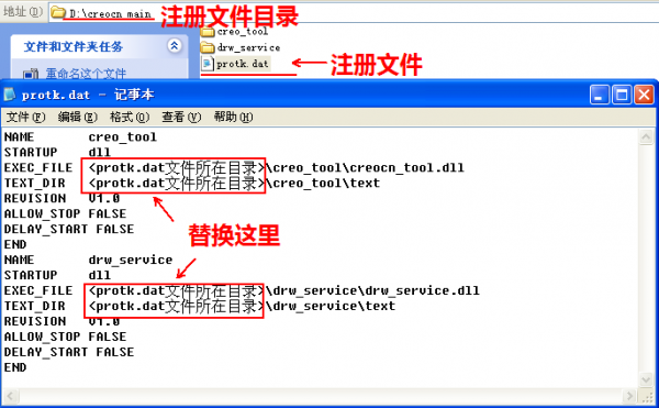

1)解压缩 creocn_main_V1.0.rar 这个压缩包,把 creocn_main文件夹放置在本地磁盘。
2)修改 protk.dat 文件的路径,如图1,是把creocn_main 文件夹放置了D盘所以需要把  <protk.dat文件所在目录> 更改为 D:creocn_main 。
图1
3)复制 protk.dat文件到 creo parametric 启动目录。
