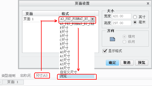

打开相对于的模版文件(如:a3_prt.drw),切换到模版模式,如图1。
图1
如图到浏览加载用户企业图框,如图2,然后保存。记得一定要保存在“creocn_maincreo_tool        emplate”目录下面。
图2
5)重新利用插件快速创建同名工程图看看图框是不是已经换成企业图框了。
