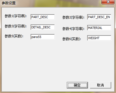

在零件清单功能中除了汇总零件数量设置层次,当然还必须读取模型的参数值,这些参数值可以使零件的名称描述、材料、重量等信息。在设置面板中为用户预留了共6个参数,参数1~4为字符串参数,参数5~6为实数参数,如图1。在设置参数的时候千万要注意 creo 模型参数类型与之对应,不然可能会导致不可预料的结果。
图1 零件清单功能设置界面

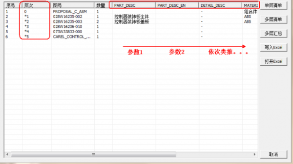

清单中“层次”列的“0”标识的是当前组件的信息,“*1”其中“*”号表示层次“1”表示本层的序号,一个“*”表示第一层,二个“*”表示第二层,如图2。
图2
