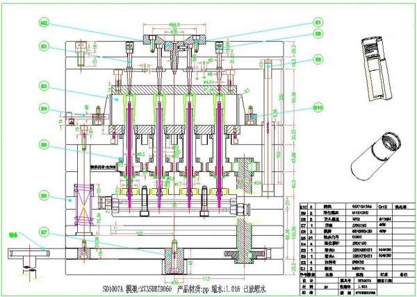

结构分析:
       1,产品材质PP  表面要求亮面  表面电镀 化妆品(睫毛管盖)模具
       2,小窍门,解决了排气及冷料痕迹
       3,保持螺纹的起始牙的位置不变
       4,前模滑块弹动抽芯结构
       5,旋牙退出时,推板在弹簧的作用下,弹出一段距离
       6,产品的牙完全脱开后,推板再继续顶出
