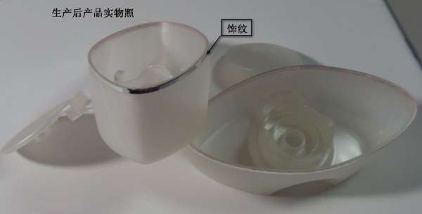

6,制品口部边缘有一圈1.5mm宽的饰纹.制品的壁厚要求均匀,不能变形.不然饰纹时就有断缺,不均匀等现象.饰纹亮银烫金纸型号:美源300或者合昌PM66等.
如图2生产后实物照.
洗发水瓶盖模具结构 图66344
洗发水瓶盖模具结构 图66345

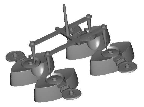

7,图3进胶方式
洗发水瓶盖模具结构 图66346

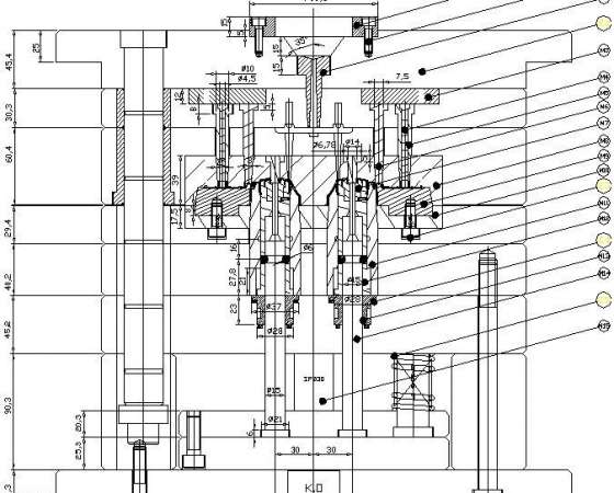

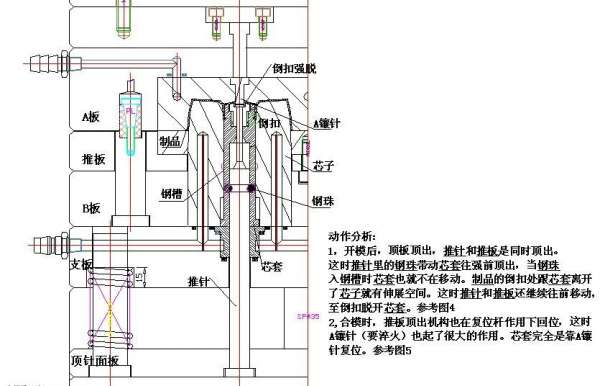

二,模具结构及工作过程:
1,结构分析图片和解说
洗发水瓶盖模具结构 图66347
洗发水瓶盖模具结构 图66348
洗发水瓶盖模具结构 图66349

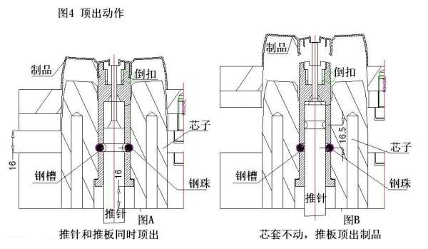

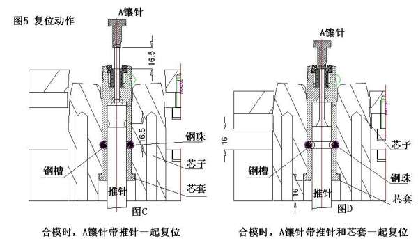

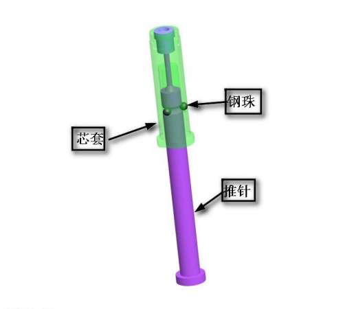

2,2次顶出结构图片
推针材质:SDK61 HRC50,芯套材质CR12  HRC50    型芯材质S136  HRC50    钢珠(型号待查),硬度要够!
洗发水瓶盖模具结构 图66350

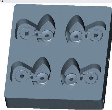

          1,A模仁图片
   洗发水瓶盖模具结构 图66351
2,B模仁图片
洗发水瓶盖模具结构 图66352

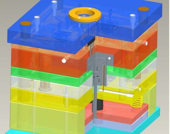

3,总主装图片
    洗发水瓶盖模具结构 图66353

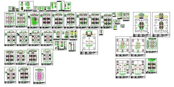

4,2D结构图片
   洗发水瓶盖模具结构 图66354
洗发水瓶盖模具结构 图66355

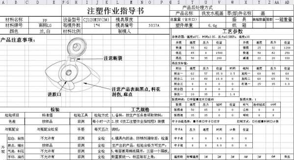

    3,制品的两边会往上翘起变形,会影响饰纹的效果,所以模具的冷却系统要好。提供一份注塑工艺卡供大家参考
    洗发水瓶盖模具结构 图66356

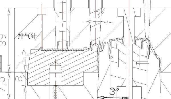

4,翻盖A处会产生烧焦现象,排气不良,所以要追加排气针。如图
    洗发水瓶盖模具结构 图66357
