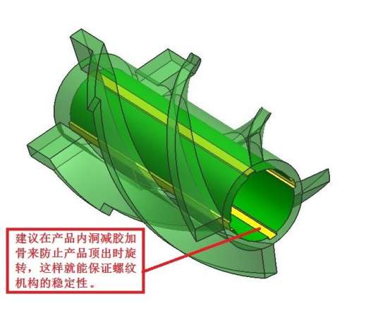

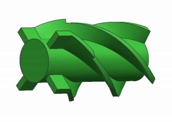

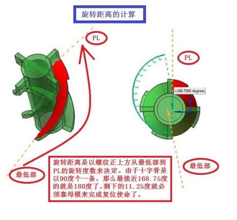

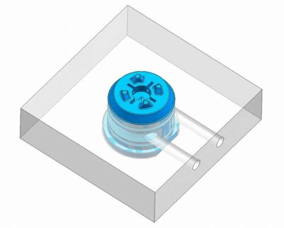

产品

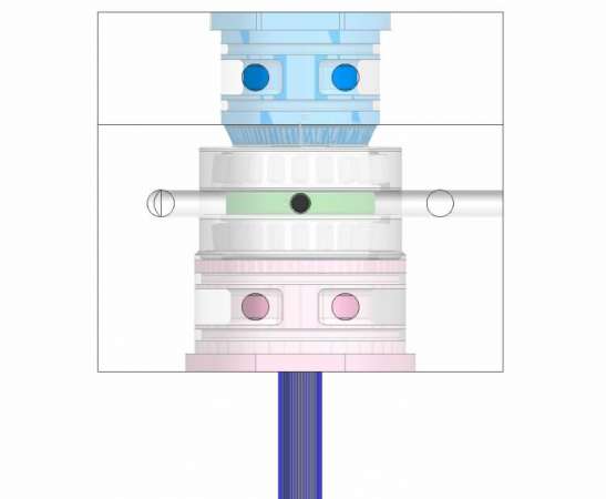

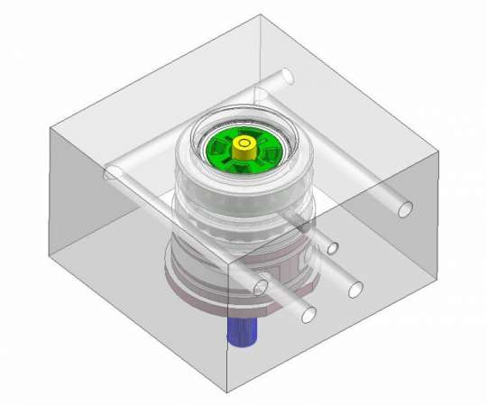

结构装配

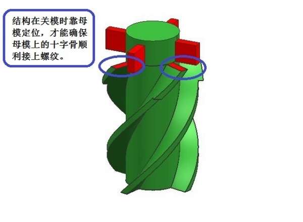

母模

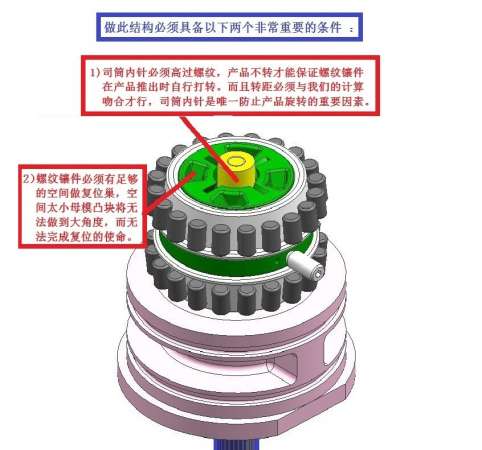

轴承螺纹机构
动画
登录/注册后可看大图
轴承螺纹机构说明
关于这结构的加工工艺请大家参考以下贴:-
http://www.mjzl.cn/thread-231437-1-1.html
