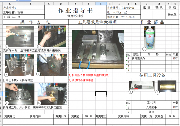

[分享资料] 模具清洗作业指导书-JPG
发表于 2013-6-15 14:59:24 | 显示全部楼层 |阅读模式
