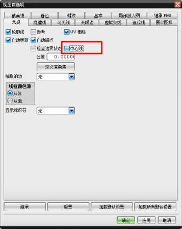

你好,请问下出电极图,怎么把那孔的线不显示呀?线太多了不好看,不要每张都改哦,不是很麻烦呀
外挂不知改那里
发表于 2017-8-10 15:23:28 | 显示全部楼层
孔出现的线一般是孔的中心线自动出来了
设置方法1:
针对的当前图档修改:首选项——视图——进入视图设置入下图设置即可
设置方法2:
用户默认设置修改:文件——实用工具——用户默认设置——制图——视图——进入视图设置入下图设置保存重新启动UG即可
如果是在外挂设置的话 这个就要看外挂了  有些外挂使用外挂提供的模版继承 有些外挂他直接用代码设置
如果用自带模版继承的话:打开外挂模版按照如上的方法设置保存模版一般可解决
用代码设置的 不好修改
