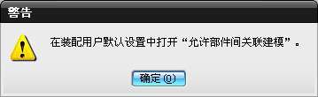

我想有UG8.0的PDW模块做级进模设计,可是项目初始化的时候出现

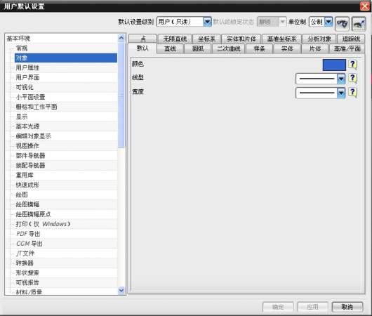

我就去用户默认设置去设置可是出现
T%)}L8ULG8F]G756[2W9L.jpg 360截图20130424153956343.jpg 360截图20130424153921125.jpg
这该怎么办?跪求大神………………………………

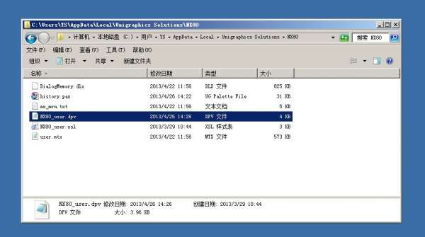

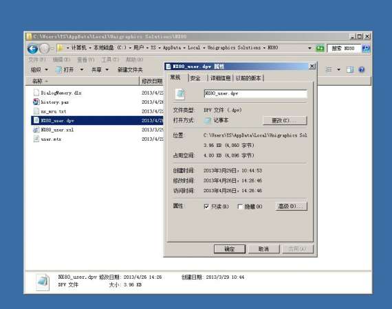

UG8.0默认设置级别为用户在
C:\Users\YS\AppData\Local\Unigraphics Solutions\NX80
你按下面的图片把它改一下,把只读去掉就行了。
