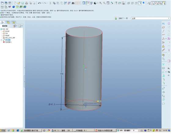

发表于 2013-4-23 09:41:50 | 显示全部楼层
先画直径47.5的圆柱体
请问下矩形螺纹怎么画? 图63715
请问下矩形螺纹怎么画? 图63714

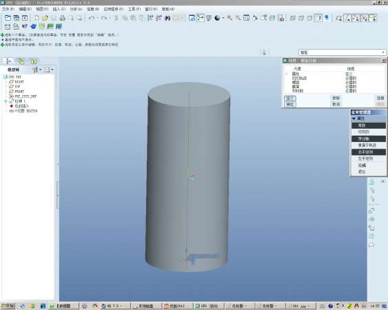

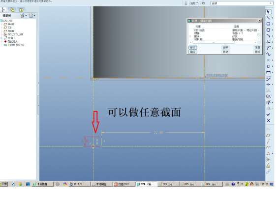

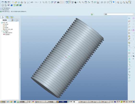

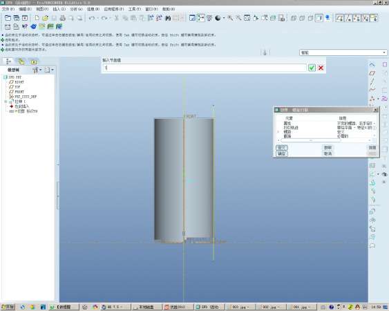

PROE画法
请问下矩形螺纹怎么画? 图63736
请问下矩形螺纹怎么画? 图63737
请问下矩形螺纹怎么画? 图63738
请问下矩形螺纹怎么画? 图63739
请问下矩形螺纹怎么画? 图63740
请问下矩形螺纹怎么画? 图63741
