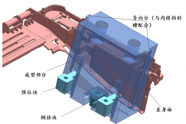

发表于 2013-4-15 22:16:48 | 显示全部楼层 |阅读模式
请教爆炸行位如何画?

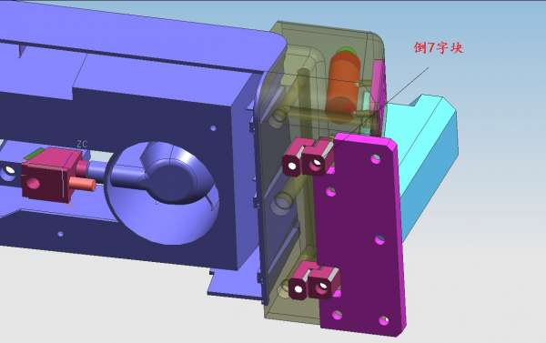

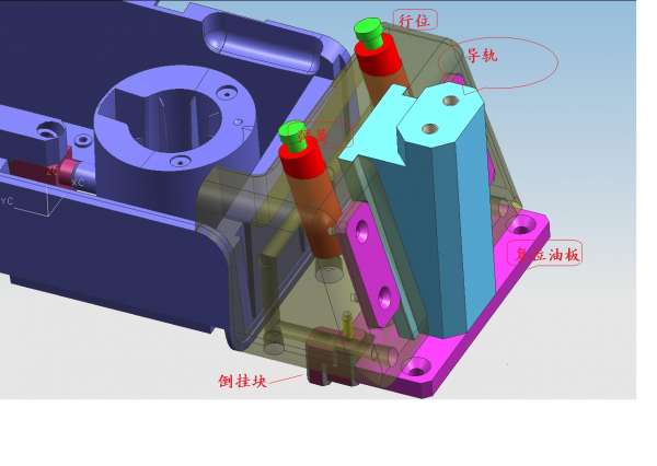

爆炸行位是一种前模行位,通常用来脱前模胶位比较深,胶位与模具的摩擦比较大的情形,其原理与前模斜顶类似,主要由成型块,导向块,倒挂,弹簧,限位块几个部分组成,
使用爆炸行位,可以减少模具的高度,减少产品的拉伤和变形。 工厂常称爆炸行位为:前模弹块,弹弓行位,胶杯行位等
