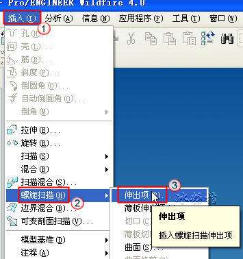

1.插入螺旋扫描。

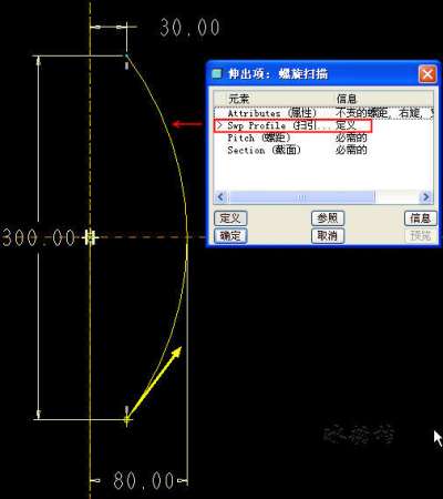

2.草绘轨迹线,成圆弧。

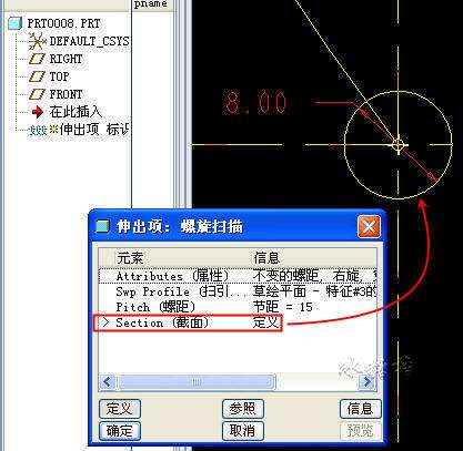

3.转入节距值。
4.草绘弹簧截面。

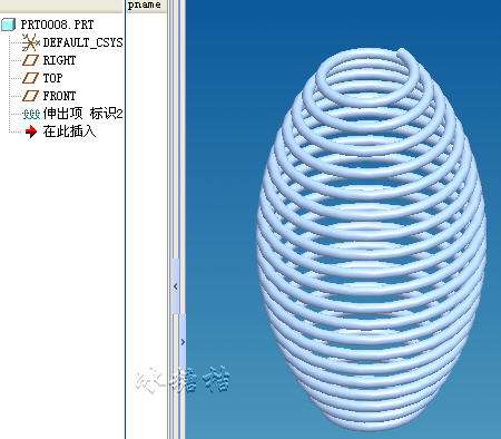

5.完成。
