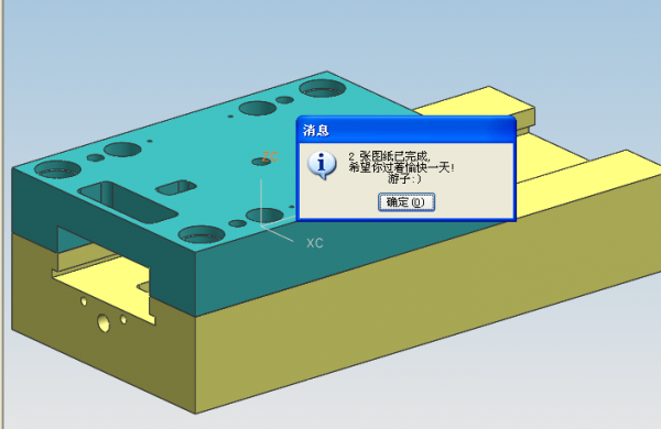

发表于 2013-3-2 18:55:14 | 显示全部楼层
下了试了一下,可以用
把解压好的GRIP文件夹放到c盘
打开ug,按Ctrl+G快捷键,找到C:\GRIP\application目录下dang.grx文件。这时就可以自动出图了。
注意:一个图层放一个物体,把要出图的层打开。可一次出多张图纸
发表于 2013-3-2 19:05:19 | 显示全部楼层
有图为证
有图为证
