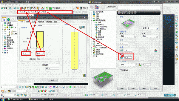

powermill常用表达式
FeedRate.Cutting.Value 切削进给率
SpindleSpeed.Value 主轴转速
FeedRate.Cutting.Value 下切进给率
FeedRate.Rapid 掠过进给率
Coolant.Value 冷却类型
Tolerance 公差
Thickness 余量或侧向余量
AxialThickness 轴向余量
RasterAngle 平行加工角度
PatternStyle 平行加工顺序
Stepdown 步距
Stepover 行距
Diameter 刀具直径
Length 刀具长度
Number.Value 刀具编号
TipRadius 刀具圆角
Block.Limits.XMin 毛坯Z轴最小值
Block.Limits.YMin 毛坯Z轴最小值
Block.Limits.ZMin 毛坯Z轴最小值
Block.Limits.XMax 毛坯Z轴最大值
Block.Limits.YMax 毛坯Z轴最大值
Block.Limits.ZMax 毛坯Z轴最大值
Rapid.Plane.Distance 安全Z高度
Connections.SkimDistance 掠过距离
Connections.PlungeDistance 下切距离
