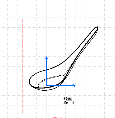

传统的效果图

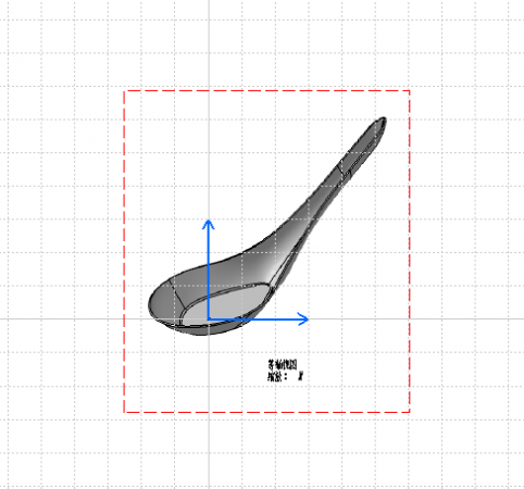

要达到的效果图

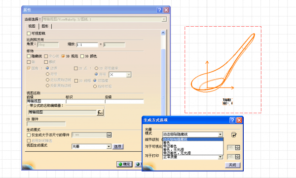

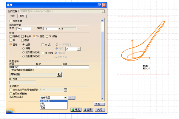

设置方法:首先当然要现在工程图模式下建立轴测图了,这个就不用说了,激活当前图层,右键“属性”,找到最下面的一项“视图生成模式”,在下拉窗口中选择“光栅”
