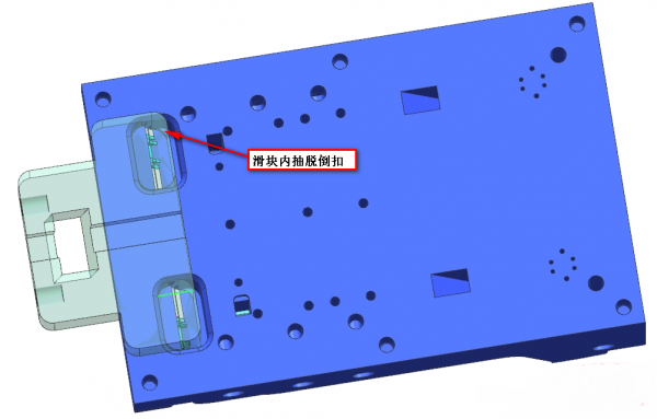

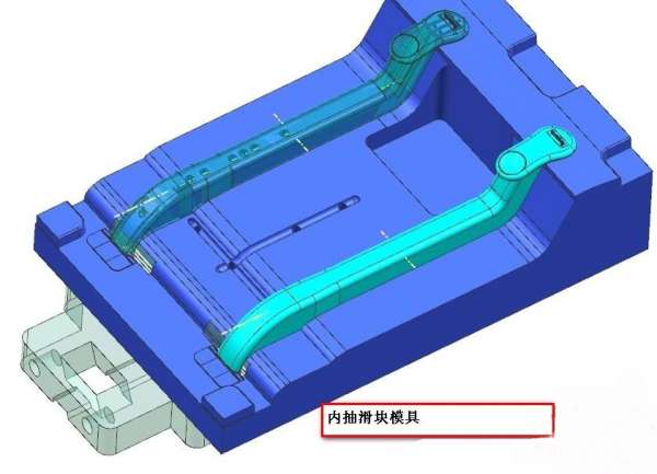

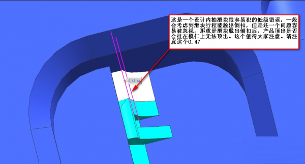

网友yujian1681990的经验之谈 产品脱内倒扣时 我们知道常用的结构有斜顶和内抽滑块 这里我就说说内抽滑块很容易犯的一个错误 在设计时我们很容易将滑块的内抽行程控制得大于倒扣 但是还有一个重点很容易忽视 那就是滑块是抽掉了 但真正试模的时候却发现产品无法顶出 发现产品扣位挂在模仁上 请看图解
