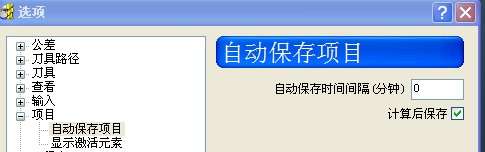

      在使用PM的时候,很多朋友应该经常会遇到PM卡死的情况,而此时刀路又没保存,强制关闭PM后,又要重做刀路了,很是烦.看了下
面的方法后,你就不用为此烦恼啦!!!! 大家有好的经验可以在这里交流,探讨一下.
1.设置此处并保存.
2.PM卡死或异常关闭后,再次打开PM时,会有这样的提示,选择 是 前面没保存的刀路就会自动恢复啦! 很实用吧!
