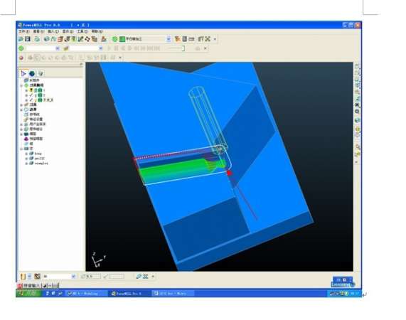

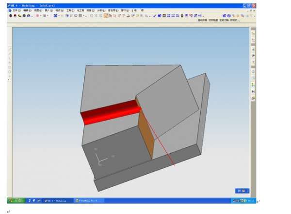

在UG里我如果想在蓝色面留1MM余量,做出来红色面挡一下就可以了,在Powermill里要怎么做呢!如果也从UG做片体导入PM挡住,前面程式的过切检查过切,如果用图2的方法,走出来如图3所示。对面的面又光不到数。

部件余量好好解决!

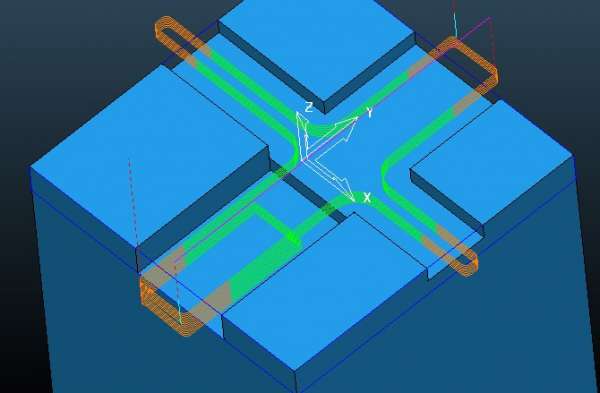

这样留余量是不是只适合规则的情况,两面间夹角是90度的。好像其它的就不行呀,如图1我想光出红色面,但不能把红色面,黄色间锣成圆角,走出来的刀路不留余量就如图2,留余量就如图3那样(就只留了径向余量)。
