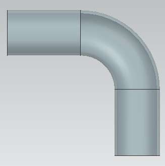

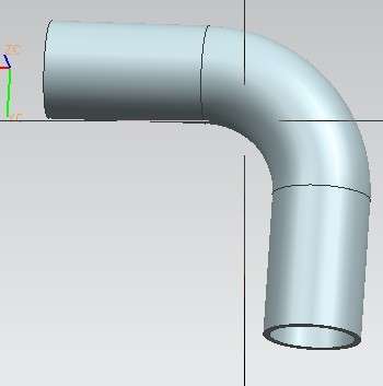

90度直弯头谁有这样的模具资料能否告诉下  谢谢
90度直弯头谁有这样的模具资料能否告诉下  谢谢 图56089
90度直弯头谁有这样的模具资料能否告诉下  谢谢 图56090

【华为网盘】90度弯管抽芯-油缸带动行位-X_T.rar(3.43M)
90度直弯头谁有这样的模具资料能否告诉下  谢谢 图56111

兄弟 谢谢  但是我这个内径是相同的 感觉没圆弧抽芯的空间 你那也是吗 请指教

图看不太清楚啊。。。感觉你那是外面的直径大  先抽直的 弯的延迟 然后圆弧抽芯 好像里面的内径要比外面的小 有足够的空间圆弧抽芯  我这个内径相同。。。

你这个产品能做吗有点怀疑啊。。。。。。做好了发给三维图给我吧,让我也学习学习啊。。。

嗯 直升位比这个短点  我是随便画的  但内径相同的   圆弧抽芯貌似不行  内径相同后面的直升位置碍事 。模具肯定能做出来的  产品都放在桌子上了。。。 看里面是两面抽芯 一个芯子做成两块 但研究半天怎么抽的 还是没看明白。。。 谢谢已经收到 但这个两面都有直升位。。。
