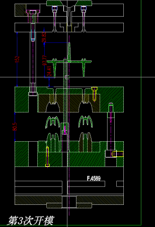

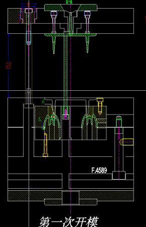

发表于 2012-10-4 17:06:42 | 显示全部楼层 |阅读模式
  最后行程至产品脱落开,都有25-30MM的安全余量,请大家一起来议议三板模能全自动生产的模具结构.模次最好能达到30万次.最好是机械式结构,很多情况下都会用弹针,但是弹簧会疲劳.小弟先上传一个结构大家看看,实际生产中是否可行.请高手多多评下
【华为网盘】讨论此三板模全自动生产的模具结构评审A.rar(127.77K)

发表于 2012-10-4 17:35:44 | 显示全部楼层
开模应该是安全的,有25的安全余量了,这图做得还算规范,有规距!
