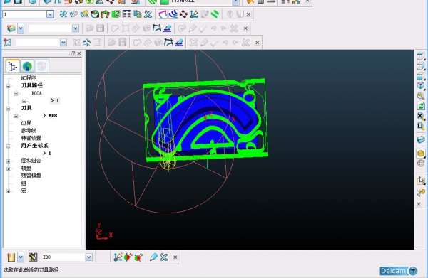

我的用的这台本子很老了,多少年我也不知道。是老板当年行走江湖时用的,现在给我用了。之前我一直干钳工,装模的时候用它打开UG看看图还可以,现在开始学编程用的是PM软件。
我的显卡是ATI显卡系统是XP的
有两个问题,一个是选面选不上,现在已经解决了。如果哪位同仁还在为这个问题苦恼的话可以联系我。还有一个问题就是激活提示的灯泡和刀路安全状态不显示,其实可以说就是没有。上面的图我已经把道具路径1激活了,灯泡也没有,安全状态不显示。
请教下站里的高手,我这是什么问题?是显卡的问题吗?能解决掉吗?
 楼主| 发表于 2013-4-13 20:47:58 | 显示全部楼层
我一共装了2个PM  一个是10.0的 一个是2010的  两个都是一样的问题
发表于 2013-4-13 22:46:43 | 显示全部楼层
请改为32位真彩色
 楼主| 发表于 2013-4-14 12:18:30 | 显示全部楼层
好了    真心的感谢   哈哈
