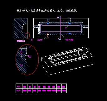

     首先得明白一下为什么要排气,气从何来?这个一方面,是塑胶料进入炮筒时带入的空气,一方面是塑胶料在高温的作用下分解产生的气体,还有一部分是模仁内封闭太好,现存的气体。这一些在注塑时必须排出模外。其实大部分的注塑不良都是排气不良引起的,如发白,烧焦,注塑不满,困气。只要很好的解决了这一问题,很多就不再是问题,今天侧重于说一下分型面的排气!

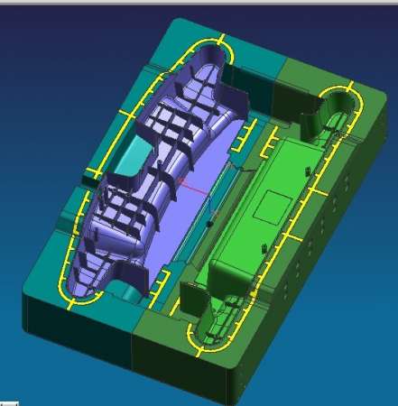

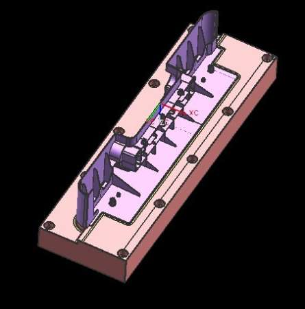

     在很多的小厂,排气这一块是不需要考虑的,钳工师傅在胶料填充的末端在磨床上搞掉几个丝就是,在一些大厂,为了让这个标准化,同时做出来的模漂亮点,常用二种方式,一是用平底刀走,在跟产品8-10MM的周边锣低0.2,并每隔一段延伸一段舌头进去。二是用R刀走,这个离产品很近,约2.5-3.0MM。如下图所示:
     图中的黄色部位均不排气位,注意一点,这些排气位都引到了模外,这二种有什么区别呢,据厂的习惯而定,都行,只不过,当用平底刀时,锣出来的有时利角处有点起边,抬高,而用R角不会存在这种情况,下面介绍一下第二种的具体加工尺寸与一边胶料的溢边值,什么叫溢边值呢?模仁之间允许有点间隙存在的,能保证不走胶的最大间隙就称为溢边值,而开设的排气位的深度一般是溢边值的一半,如ABS的溢边值是0.05,那开设的排气位常是0.02-0.03 。
