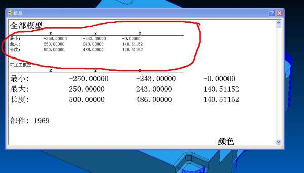

POWERMILL宏毛胚表达式如下:
Block.Limits.XMin         毛坯X轴最小值
Block.Limits.YMin         毛坯Y轴最小值
Block.Limits.ZMin         毛坯Z轴最小值
Block.Limits.XMax        毛坯X轴最大值
Block.Limits.YMax        毛坯Y轴最大值
Block.Limits.ZMax        毛坯Z轴最大值
请问模型的大小表达式怎么写的?

 楼主| 发表于 2012-9-9 10:04:57 | 显示全部楼层
不好意思,虽然他答的不错,但不是我想要的结果。我要的是模型(也就是工件)大小表达式,不是毛胚的。毛胚的我知道,不然也不列出来了。
发表于 2012-9-9 22:59:03 | 显示全部楼层
毛胚0对0的计算难道不是你模型的大小嘛,举一反三呢
 楼主| 发表于 2012-9-10 08:16:10 | 显示全部楼层
我知道啊,但是我想算毛胚是,毛胚最小值加上一个恒定的数值,这时候就不能用毛胚表达式了。比如:
EDIT BLOCK ZMIN "Block.Limits.ZMin+5"这个表达式是不能用的。我想要一个这样的:
EDIT BLOCK ZMIN "模型最小表达式+5"
 楼主| 发表于 2012-9-10 08:23:58 | 显示全部楼层
边界或参考线也可以的
