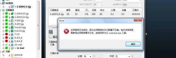

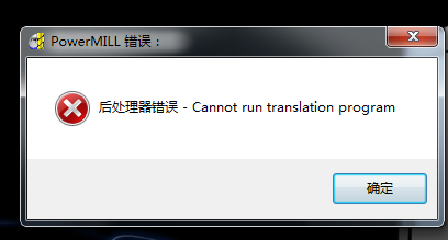

[font=新宋体][size=6]powermill2012后处理报错,其他功能都很正常
请高手帮忙啊,,谢谢谢谢!!!!!

可能是后处理文件损坏下载补丁看看

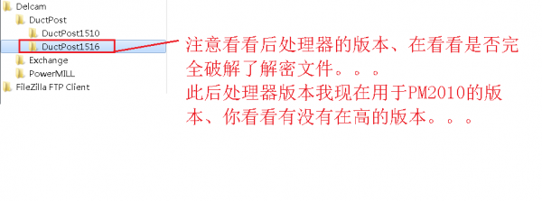

如果以前你的后处理文件没有问题的话,那就是后处理构造器的问题,重新安装,DUPOST就可以了
