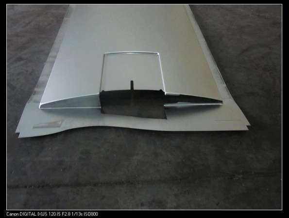

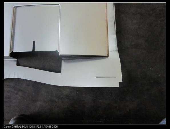

设计了一副深拉伸模具,材料是0.8MM的DC04料,拉伸高度为最高点100MM,要求为一个圆弧面,两边有台阶,一次拉伸成型,目前模具已经加工完成,在试模的时候发现工件破裂,采取减小压边力,取消压料筋,改善润滑剂等方案都没用,主要变现为在预切口处开裂,材料未发生流动。采取加大间隙和修正圆角以后工件还是破裂,表现还是未发生材料流动就破裂,或者刚流动一点就破裂。压边力减小到4吨以下出现材料皱褶并且还是破裂,求教老师如何解决。万分感谢!!!

你间隙 放得多少?
发表于 2012-11-29 11:49:25 | 显示全部楼层
如果压边余料能减小一些或R放大一点就好做多了,那条筋试减平缓些看,
实在不行,那不妨考虑先拉后整形,分多一次工序看看。
发表于 2012-11-29 11:51:21 | 显示全部楼层
间隙应该1.1T左右吧?
发表于 2012-11-29 12:16:47 | 显示全部楼层
取消拉深胫,尽量缩小毛坯!特别是裂的这一边!试试,要是不行就要改材料或者是拉深工艺了!
