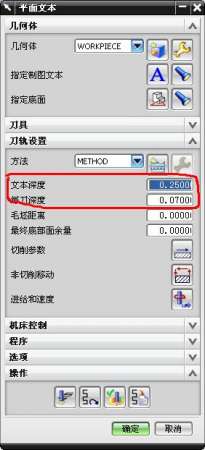

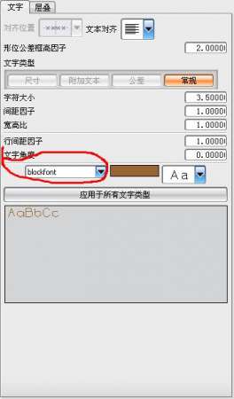

我在刻字的时候,我发现我的字的一笔画,刀只走一次,也就是一笔画只有一条刀路,我在文本深度里面设置了0.25,每刀深度设置成了0.125,按理来说刀具应该走两次,但是我的刀路却只走了一刀;                                                                                                                               这是一点,另外一点就是我的文本第一次放的位置居然是在部件的下面(距离部件底面以下的20MM处),这样确认文本后还得通过UG的平移功能把它移到部件的表面,  还有就是那个   文字样式 平常应该是选择的哪个?我今天鼓捣半天,字依然那么丑耶,       我里面的设置是不是有点问题,我用的是6.0的版本,     望老师指出错误

从你图上看设置是可以加工出你要的效果,你看下你的底面设置是否正确,就是你文字处的表面。 能把图档发上来看看?
能把图档发上来看看?

文本深度:0.25
每刀深度:0.125
毛坯距离:0.25
4#
发表于 2012-8-23 22:43:06 | 只看该作者
没有设置毛坯距离,就没有东西让你加工喔

老师,我是要把字刻在工件里面的

刻字的面是平面还是曲面?建议截图上来看看。

好的,老师,我现在把参数重新改了下,您看我现在做的刀路对吗?华为网盘附件:
【华为网盘】test.prt(204K)
