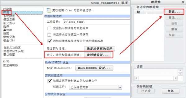

依次点选命令:“文件”->“选项”打开“Creo Parametric”选项界面在“环境”类别下面点选“映射键设置”系统将弹出“映射键”对话框,
单击“映射键”对话框中的“新建”按钮,定义一个新映射键,系统将弹出“录制映射键”对话框。
