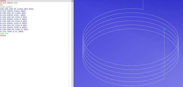

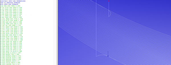

powermill螺旋刀路后处理输出为G01,请问如何修改后处理使其为圆弧输出?

和你一样有同样的问题,机床遇到这种情况跑得比较慢

kouzi870501 发表于 2012-8-19 10:34
看来想解决是比较困难了,为什么MC就可以
PM和MC的G代码进行比较了吗?有什么出入?
 楼主| 发表于 2012-8-21 10:15:29 | 显示全部楼层
这是MC的螺旋输出
MC螺旋输出
MC螺旋输出
发表于 2012-8-21 11:27:02 | 显示全部楼层
看程序很明显PM走得是G01面MC走得是G03
一个是走直线一个是走圆弧,差了好多。
我也不知道是后处理问题还是软件问题。
发表于 2012-8-21 11:28:07 | 显示全部楼层
kouzi870501 发表于 2012-8-21 10:15
这是MC的螺旋输出
一个是走直线一个是走圆弧,差了好多。
我也不知道是后处理问题还是软件问题。
 楼主| 发表于 2012-8-21 11:34:57 | 显示全部楼层
一个是走直线一个是走圆弧,差了好多。
很长时间了,始终没找到原因,我想可能是后处理的原因,因为都能出同样的刀路只不过处理出来的代码不同
