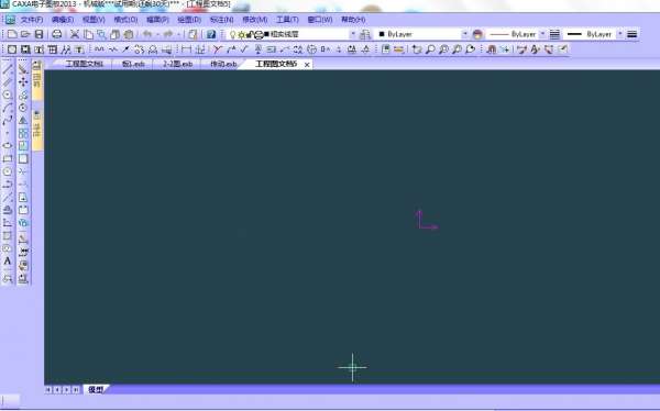

CAXA电子图板机械版2013r1版界面欣赏及功能介绍

23、 增强和改善界面的体验:工具条中的图标按钮支持使用大图标显示。
勾选“多标签页”选项后,界面显示打开文件的标签:
