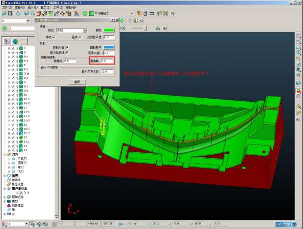

[PowerMILL] 尊敬的杨老师,你好,请问下这个模具的PM刀路这样做的可以吗?

初步分析如下
平行刀路注意修圆,无须垂直加密

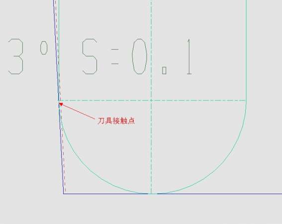

斜面为3°,余量为0.1,刀具与工件接触位置图。刀杆与工件少许干涉,也就是说刀杆切削工件
