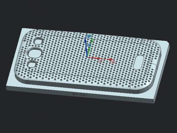

发表于 2012-6-29 22:06:56 | 显示全部楼层 |阅读模式
悬赏1推广未解决
孔的深度跟随曲面差不多
57.prt

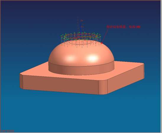

发表于 2012-7-3 19:44:09 | 显示全部楼层
参考钻孔案例
ZK1.rar (921.71 KB, 下载次数: 232)
