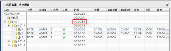

请问如何快速估算工件加工时间呢?
发表于 2012-6-22 16:27:02 | 显示全部楼层
看理论时间 :理论时间+理论时间/2
具体与你刀路  与机床的设置有关  这个只是一个参考
发表于 2012-6-22 16:27:56 | 显示全部楼层
不算 飞刀 换刀粒时间  和中途暂停时间
发表于 2012-6-22 17:15:52 | 显示全部楼层
实际加工时间=理论加工时间+抬刀、装夹、换刀等辅助加工时间
1. UG NX8.0理论加工时间
请问如何快速估算工件加工时间呢? 图41326
