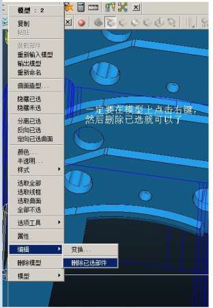

发表于 2012-6-19 23:42:25 | 显示全部楼层
PowerMILL计算的时候提示Bad Surfaces怎处理? 图41109 PowerMILL计算的时候提示Bad Surfaces怎处理? 图41110
