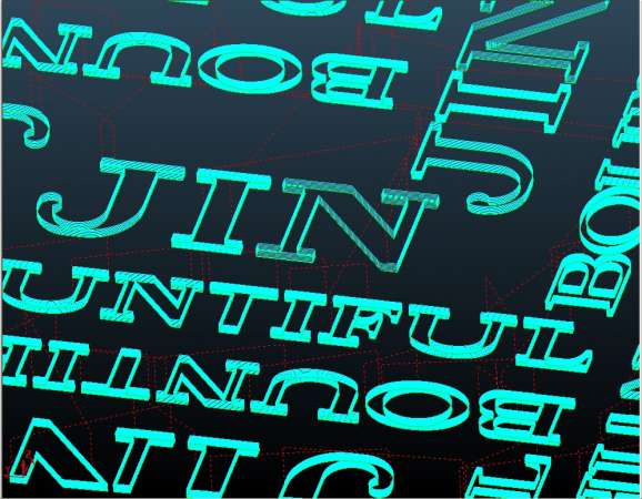

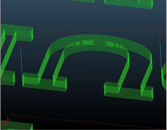

参考线精加工多重切削刻字,每层都要提刀
PM参考线简单高效的螺旋刻字 图40538

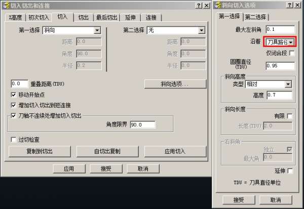

利用切入切出-斜向,方便实现螺旋切削
PM参考线简单高效的螺旋刻字 图40540
PM参考线简单高效的螺旋刻字 图40539
发表于 2012-6-12 08:59:33 | 显示全部楼层
多谢兄弟的教程,这样雕字,会不会好费时??

假如不是在平面上刻字你的这招就没用啦 ,哈哈哈
