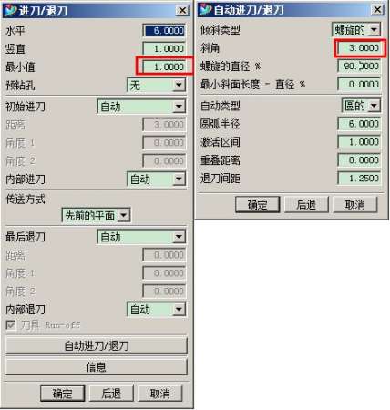

老师开粗螺旋下刀怎样给转半圈就可以了,不要像这个程序一样转了个圆弧可锣到东西呢
还有就是这里多大的刀怎样算出在直径这里给多少数值才合理不会让它采刀

调整2个参数:最小值≥全局切削深度+0.2,螺旋斜角2-3°

UG最小斜坡长度设置请参考如下帖子
http://www.mjzl.cn/thread-77808-1-1.html
