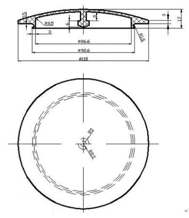

哈弗是"half"的中文叫法,就是一半的意思,也就是用两个行位把一个产品一边一半(可以把整个产品包起来,也可以是包产品的一截,上总部分或是下部分或者是中间部分)包起来出模,就叫"模具哈弗结构"
结构只有前后模 没有滑块之类的西西~!
