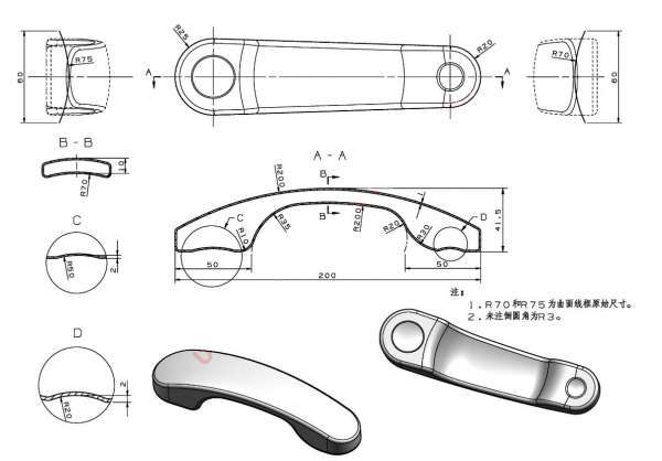

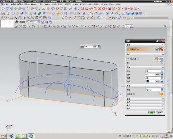

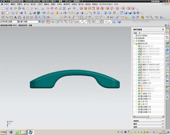

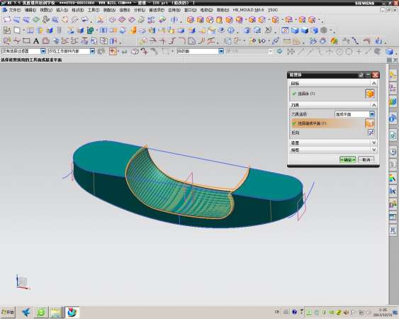

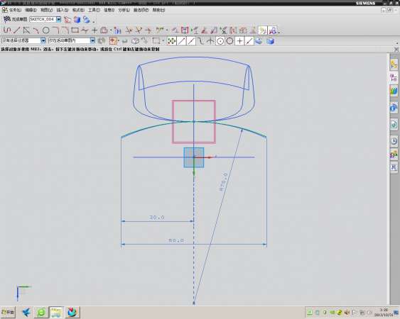

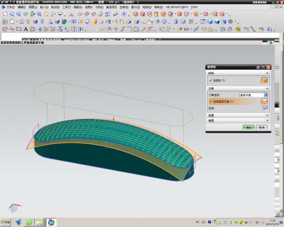

[原创教程] 天天向上,每日一题(二十)
发表于 2013-10-31 19:26:02 | 显示全部楼层 |阅读模式
20.zip (204.81 KB, 下载次数: 332)
